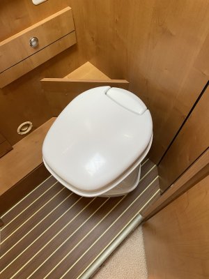

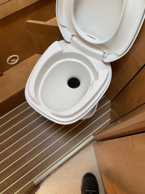

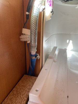

Hej på er,
Jag håller på och förbereder husbilen för vinterförvaring. Jag har tömt alla tankar, blåst ut vattnet ur kranarna, tömt filterkoppen i vattenpumpen osv.
Dock så står det fortfarande vatten kvar upp till toaletten (C200). Jag har kört vattenpumpen torrt (kort stund) och tryckt på spolknappen utan framgång. jag har försökt få isär vattenslangen, se bild, men den sitter som f-n. Det går heller inte att komma åt magnetventilen underifrån för att skruva isär utan att riva loss annat.
Är det någon som har ett tips?
Tack på förhand,
/Uffe Andersson

Stäng av strömmen till pumpen. Tryck på knappen för spolning så bored det rinna baklänges. Fungerar på våran Hymer.
På min fungerar inte det eftersom pump och magnetventil går på samma brytare/säkring. Men jag kan lätt komma åt kablarna vid pumpen och ta bort dem. Då bryts bara pumpen.
knauande
9
Karlskrona
40969
Det blir att testa detta då jag också har möjligheten att koppla väck matningen till pumpen. Får testa med ballong samtidigt som jag ”spolar’.
Tack för hjälpen.
Per o Anne
453
Nyköping
21284
Hur får ni vattnet att gå baklänges med ballong. Tar ni bort backventilen eller ? Tar stopp om jag försöker köra vatten baklänges då pumpen har backventil. Däremot går det bra att blåsa från pumpen med tryckluft men inte för hårt tryck bara.
