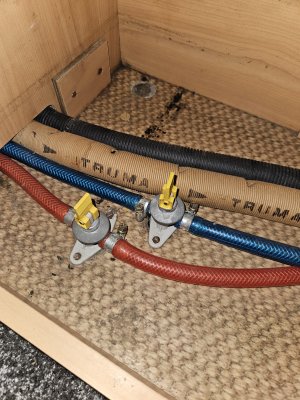

Snyggt jobbat. Dom är i rätt läge..Hej alla.
Ny medlem som har en liten fundering.
Står dessa i rätt läge om vi ska vinterförvaring bilen?
Tack för svaret då blev det rätt. Synd att man inte kan lägga tillbaka luckan då dom sticker upp.Snyggt jobbat. Dom är i rätt läge..
När jag avslutar säsongen så använder jag en billig vattendamsugare för att tömma vatten i rör och kranar och spolningen till toalett. Ett litet tips bara. När jag vattensuger så har jag dom ventilerna stängda och tar en kran I taget. Sen får ventilerna och kranarna i mitten mellan varmt/kallt stå öppna hela vintern.Tack för svaret då blev det rätt. Synd att man inte kan lägga tillbaka luckan då dom sticker upp.
Tack för hjälpen
Om du inte kan lägga över luckan glömmer du inte heller att stänga innan du börjar fylla vatten till våren.Tack för svaret då blev det rätt. Synd att man inte kan lägga tillbaka luckan då dom sticker upp.
Tack för hjälpen
Funkar inte om det finns backventiler, och det har de flesta husbilar. Se tips i den här videon;Jag blåser upp en ballong, sätter till den på kranens utlopp och blåser ut vattnet baklänges.
Hej min dränkpump frös sönder förut fick då rådet att ta bort backventilen som sitter uppe på pumpen i vattentanken annars blir vattnet kvar i pumpenJag kör tryckluft genom hela vattensystemet, en kran/ventil i taget tills det helt slutar att skvätta ur kranarna.
Har också gjort så i många år på husvagnar och husbilar och än har inget frusit sönder eller slutat fungera.Jag kör tryckluft genom hela vattensystemet, en kran/ventil i taget tills det helt slutar att skvätta ur kranarna.
