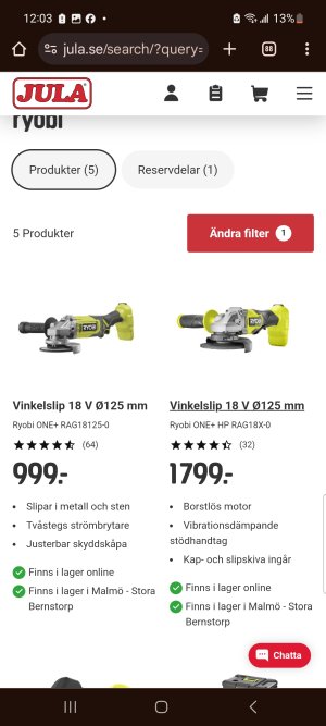

Vad är skillnaden på dessa två vinkelslipa kolla bilden det är en enorm prisskillnad men de har samma varvtal och samma storlek på skivan?
Tack på förhand

Svårt att se vad som som skiljer och även kanske motiverar prisskillnaden utan att se en detaljerad spec på dem. Kan vara en ny/gammal modell i samma serie bara.
Ryobis modeller och modellbeteckningar är en riktig djungel.

Ryobi RAG18X-0 One+ HP är en batteridriven vinkelslip för 125 mm-skivor. Den är extra kraftfull och har ett vridmoment som är 15 procent högre än Ryobis övriga vinkelslipar. RAG18X-0 kapar, slipar och polerar i sten, metall, betong och kakel utan ansträngning.
Extra power med en borstlös motor
Ryobi RAG18X-0 har en specialdesignad motor som roterar snabbare och ger mer kraft. Den avancerade styrelektroniken maximerar driftstiden och förlänger hållbarheten på vinkelslipen.
Arbeta säkrare med anti-kickback
Den elektroniska anti-kickbacken stänger automatiskt av verktyget om det fastnar, vilket förhindrar kast och olyckor.

Tack Jag har fem amperes det stora batteriet.
Jag har en Makita vinkelslip men säkringarna går ju när jag kör den numera så jag vill ha en batteridriven. Jag har läst recensionerna Jag ser de klagar på båda två att de är svaga. De har ju samma varvtal typ och det står ingenting om watt eller effekt så det verkar vara samma motor i de båda
