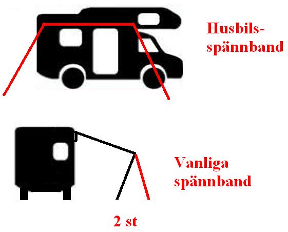

Använd det längre bandet. Lägg de över armarna som håller ut markisen. Alltså fäst i marken uppöver första armen och över nästa å fäst i marken, med en fjäder som dämpare.

Sv: Vindsäkra markisen?
Båda banden användes. De kopplas ihop med de båda ringarna i det korta banden och kan då låsas med ringarna i rätt längd. De enkla ringarna fästes i var sin markpinne. Se övrigt Kenths bild övre illustrationen hur du lägger bandet.

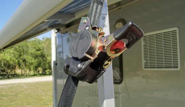

Till min Omnistor markis köpte jag original spännbandssats.
Kostade några tior mer, men är bara att klicka i markisen och sedan pinnen i marken.
Helnöjd.

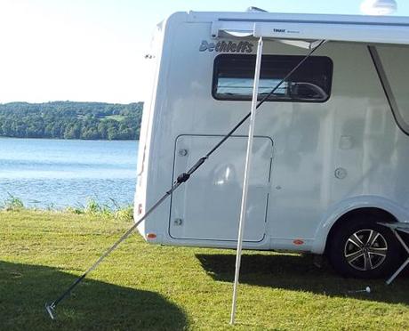

Alternativet?
Inga hundpinnar eller spännband behövs.
Klas
