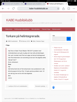

Hej . Någon som vet varför vindrutetorkarna går en gång när jag vrider på tändningen ( kabe helintregerad 810 år 2016 ) ? Torkarna är ju avstängda // mvh Kenneth

Problemet med vindrutetorkare verkar vara i många helintegerade HB ..vi har hymer och det åter kom flera olika fel. Jag beställde från Tyskland en torkar motor som är speciellt anpassat till fiats elsystemet för helintgrerade HB ..jag rev ut alla extra relä och kabel ….efter det har jag inte haft några tendens till problem

Är nog inte så konstigt att det händer när de ersätter orginal torkarmotor med annan typ, när man slår på tändningen i ett modernt fordon så skickar datorn ut diverse kontrollsignaler i elsystemet och ersättningsmotorn får då för sig att slå ett slag, orginalmotor skickar nog en OK-signal tillbaka utan att starta.

Förmodligen har du rätt i frågan, jag har löst det lite provisoriskt med en knapp i kupén som jag drog jordkabeln från torkarmotorn till. Men har tänkt löst det proffsigt som det ska vara // Kenneth
