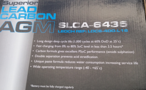

Varför skulle man jämför det billigaste LFP med det dyraste AGM?
Jämför hellre det bästa AGM till det bästa priset med LFP.
Det er de som er nærmest hverandre i levetid, og dermed lettere sammenlignbare når det gjelder langtids kostnad. Billige AGM og Gel har normalt kortere levetid. Men selv billige LFP har en gjennomsnittlig lengre levetid enn topp bly, Det som er frågan er hvor jamn er kvaliteten på disse.
Beste AGM er gjerne med i gruppen dyrest, billigste LFP kan være celler som ikke er testet like mye. Strømforbruket på batterifabrikkene for lithium batterier er hovedsaklig på kontrollert ladning med kvalitets sjekking. Har i dag lest at i perioder har de på Gigafactory i Nevada hatt 50% reject i Panasonic sin produksjonslinje. Men LiCo er noe mer problematisk enn LFP i produksjon, og mer enn 10% dyrere.
