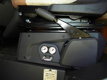

Jeg har en fiat 244 fra 2003 SMC Alkove Har lige monteret Doubled c onvoluted 5,5 - 6,5 tommer.
Jeg mener at systemet er bestemt for hver bil model.
Systemet fås i 2 udgaver det erne er med samme tryk i begge sider, jeg har et hvor du kan have forskelleig tryk i de to sider, det har jeg fornøjelse af, da bilen er tungest i højre side, så ved at øge trykket i højre side får jeg en lige bil.
Min bil kører efter monteringen meget blødere, og er blevet meget mindre følsom for side vind.
Er du snil på fingerne så kan du nemt selv montere et system.

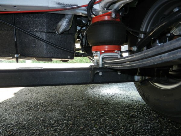

Har låtit montera AL-KO Air Top hjälpfjädring på ett Heavy Chassie 43H Fiat Ducato.
Stora motorn som väger mer och stora chassiet som kan ta 4250kg avgorde valet av extra hjälpfjädring.
Trycket kan varieras mellan höger och vänster sida vilket ger möjlighet att kompensera för ojämn lastfördelning.
Luftbälgarna monteras mellan ramen och fjäderfästet på axeln.
Har kört ca 300 mil och är verkligen nöjd.
Stor skillnad när bilen är fullastad. Inga nigningar och krängning i kurvor.
Känns som det blir en tystare gång på ojämn väg.
Man skall nog inte ha högre tryck än 2 bar, hade 3 bar första 50 milen blir stötigare då....
