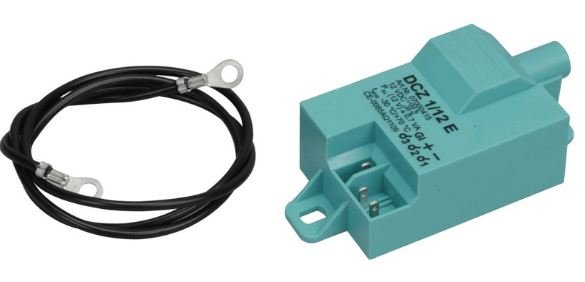

Köpte en ny tändmodul förra sommaren eftersom den gamla inte slutade ticka gnistor när lågan var tänd. Den nya kostade runt 900:- och den fungerade ok fram till nu i sommar, den nya tändaren är helt död. Hade kvar den den gamla tändaren jag bytte ut och satte tillbaka den på prov. Den startade direkt (med problemet att den inte slutar skicka gnistor trots tänd låga)
Felet beror alltså på att den nya tändaren hade kort livslängd och utgår från att det beror på dålig kvalité. Både den tändare jag bytte ut och den nya var den turkos/gröna modellen med beteckning DZC 1/12 E. Min kyl är en Electrolux RM 4261 Nr: 00921072082.
Har jag haft otur eller är det dålig kvalité på dessa, eller beror det på något annat. Finns det tändare med bättre kvalité ?

Hej, ämnet kom ju upp i en annan tråd, och den jag skulle rekommendera som bra, var just den du nämner som egentligen visst är till ALDE pannor m.m.
Jag monterade en sådan för några år sedan i mitt kylskåp på rek. av en "gasolgubbe" och flera med mig vet jag, och den brukar rekommenderas på olika ställen som ersättning för gamla original.
Det den är känslig för är ju att den medföljande jordkabeln skall ju klämmas fast mot jordbläcket under ena fästhålet på boxen och sedan andra änden skruvas fast i närheten av brännaren som säker avkänning och jordning för gnistan att hoppa till.
Min har alltid haft säker taktfull gnista och funkar/reagerar perfekt med och utan låga.
Men jag backar på att kalla den jättebra om de ev. brukar gå sönder.
M.v.h. JANKRO.

Ja, det är den jag modellen jag satte dit förra sommaren och som är helt död nu. Den som satt där innan var inte gammal och det är den som inte slutar skicka gnista när lågan är tänd. Tveksam till hur jag gör nu. Köper en ny likadan som känns som skräp och hoppas på tredje gången gillt. Eller sätter jag tillbaka den som tickar konstant, går ju att känna värmen vid kylens skorsten när den är tänd. Lite kluven, känns inte ok att köpa ny tändmodul var och vartannat år.

Har gjort det, allt som går att göra är provat. Provade även att testa modulen direkt mot 12V på batteriet utan resultat. Den gamla modulen fungerar däremot i alla lägen. Är ingen tvekan om att den nya är sönder. Har sökt info om de här modulerna och kvalitén verkar vara varierande. Frågan är om det finns ersättare av bättre kvalité.

Det kan vara flera fel som har gjort att den nya modulen har gått sönder.
När du använder den gamla slutar den inte att ticka. Trolig orsak är att tändsäkringen inte fungerar som den ska, se länken. Det finns kanske ett samband med att nya modulen har gått sönder. Ett fel som kanske har kommit smygande. Avståndet för tändsäkringen har kanske varit precis på gränsen som sedan blev ett fel.
Nu vet jag inte om du har kört bilen med gasdriften på för kylskåpet. Du har kanske kört i flera timmar utan att märka att skåpet har tickat hela tiden. Spänningen är högre till skåpet när motorn är igång, kanske varmt ute.
Det kanske blev för mycket för den nya modulen som gav upp.
Kolla hur tändsäkringen ser ut vid brännaren, den kan vara skadad.

Jag var inne på samma tankar, är det något i installationen. Att jag inte kört med tändmodulen till vet jag säkert. Däremot var jag inne på avstånd och läge på "tändstift/tändsäkring" i brännaren. Hade en rejäl genomgång av detta förra sommaren. Fick instruktioner av Lööfs Gasol samt av servicekille på husvagnsfirma som kontrollerade gnistan läge. Allt var helt ok då, och det ser likadant ut nu. Har haft "stiftet" loss och rengjort allt i hållare och gick inte att se någon skada på stiftet. Tändkabel och "stift" byttes när jag bytte tändmodul förra sommaren. Är fortfarande lite misstänksam på om det kan vara något i installationen som är orsak.

Går det ens att justera avståndet utan att möjligen böja elektroden? Hållaren har ju ett fast läge där elektroden ska skruvas fast och då blir avståndet det avsedda. Var beställde du ny tändmodul? Jag har problem med att inte gnistan slutar när lågan brinner och tror det kan lösas om jag byter modul och sladd. Brännaren är ny.

Precis det problem jag hade med den tändmodul jag bytte. Du kan se den tråd jag skapade i forumet angående detta problem. Blev mycket diskussion men blev till slut ett byte av tändmodulen och köpte en ny på Lööfs gasol.
Något fel i tändmodulen gjorde att den inte kände av att lågan var tänd hur jag än justerade. Gav upp och bytte tändmodul, tändkabel och elektrod och sedan fungerade allt fram till nu.
I den tidigare tråden nämndes att avståndet på gnistan kunde justeras genom att böja elektroden med en tång, mycket försiktigt så inte keramiken skadas. Gjorde det på den gamla elektroder men det löste inte problemet.
Den nya elektroden justerade jag enbart i läge i hållaren, inte längden på gnistan. Utgick från att detta var ok eftersom allt fungerade. Frågan är om avståndet kan skada tändmodulen.
Som sagt spånar jag om anledningar till att den nya modulen gick sönder. Ingen som vet ett rekommenderat avstånd?
