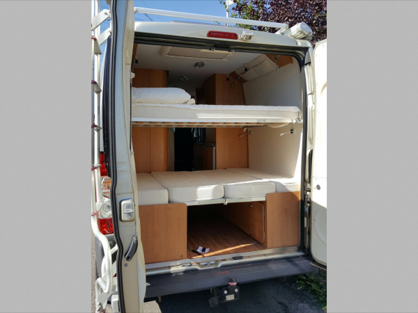

Vår första bil var en plåtis med tvärbädd. Blev trångt och varmt och inte minst jobbigt att klättra över varandra. Skulle inte satsa på den typen av bädd. Den franska bädden är ofta smal i fotändan och garaget blir betydligt mindre. Själv valde jag en Globecar Globestar 600L men långbäddar. Gillar duschen i gången. Kompromissen är ett litet och lågt plasserat kylskåp. Har kompletterat med en kylbox i garaget. Jag valde en Fiat med 177hkr och automatlåda eftersom körglädjen är viktig för mig.

Jag har en Pössl Roadcruiser med 177 hk motor och den borde motsvara era krav.
Jag har dragkrok och bilen får dra 3000kg. Med manuell låda är det en utmärkt dragbil - på asfalt.
Jag tror inte på automatlådan (robotlåda) Fiat har när det gäller att dra tungt eftersom det då ofta också blir fråga om att finmanövrera sakta framåt och bakåt vilket inte verkar vara robotlådan starka sida. Robotlådan är exakt samma växellåda och koppling som på den manuella men manövrerad av en "robot" bestående av elektronik och hydralik. Jag tror mer på manuell koppling förutsatt att man kan hantera den vid tex sakta backning uppför.
Men min huvudsakliga invändning är att dra släp med en framhjulsdriven tung skåpbil på sämre underlag. Jag har erfarenhet av det från tidigare bilar och tunga släp. En till synes oskyldig lite fuktig gräsmatta kan plötsligt bli en stor utmaning. Och den typen av underlag tror jag att ni ofta råkar ut för med en hästtransport.
Tyngre släp på dåliga underlag drar jag helst med fyrhjulsdrift eller möjligen med bakhjulsdrift och diffbroms.
