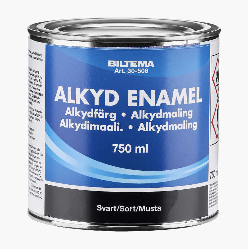

På Biltema hittar du alkydfärg högblank som fungerar bra till ditt ändamål.

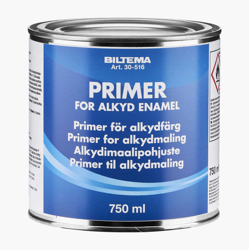

Tack för tipsen, också Biltema hade denna primer för deras alkydfärg:
här är alkydfärg då:
Funkar denna primer på en ABS-Plast box eller ska man köra med Biltemas plastprimer?
Fungerar utmärkt, efter din fråga från start.
Tänk på att härdningstiden kan vara rätt lång. Kanske upp mot 3-5 veckor. Vilket påverkar tålighet o annat vid ev vaxning eller polering i framtiden. Men det är ju bara att låta bli att tvätta mm dom första veckorna så e det helt okey framöver
Är du säker på att den funkar på en ABS-plast Takbox. ser det står - Användningsområde: stål, trä, och glasfiber ?
Säker o säker…
Men ser inte vad som skulle fallera, sådan rörelse har du inte i boxen, och all färg är elastisk, mer eller mindre (vissa mycket mindre) men borde räcka gott. Plasten som sådan (ABS) är inget problem med den.

Säker o säker…

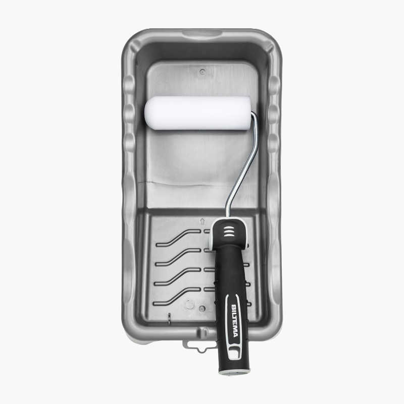

Tack vi har hämtat färgen nu och den primer , tog en sådan här roller. Tror du den kan passa eller smälter den
