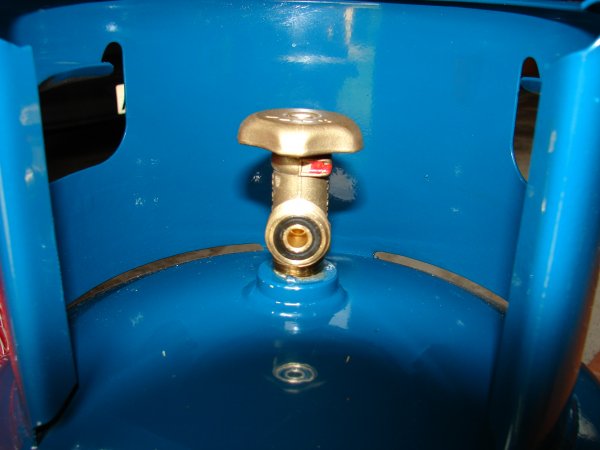

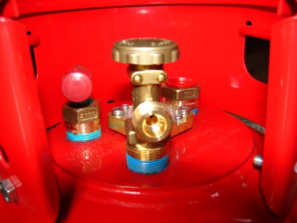

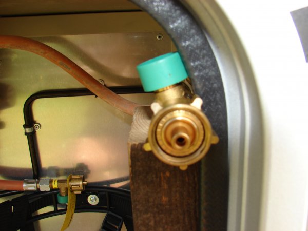

Har två typer av gasflaskor se bilder.Slangen på bilden passar till den blåa flaskan .
Vilken slang ( anslutning ) till den röda ?

Den blå ser ut som en tysk flaska. Den röda verkar vara svensk. Adaptrar finns åt båda håll.

den röda är en sk tankflaska och den kranen som syns på bilden har inte invändig vänstergänga som en svensk p11

Tankflasker har 2 tilkoblinger, en for regulator og en for fylling - denne sist går via en enveis ventil og en flotør som stopper fyllingen ved 80%.

Det finns en adapter som passar kolla med gasförsäljarna.
Hej.
Menar du den Nr 5040 hos Wynen i Tyskland
::::: men i Sverige ? hos vem ???
