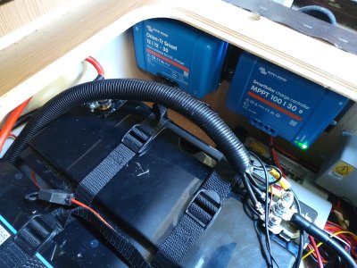

Har just installerat en victron orion DC/DC laddare och när jag nu har skört med husbilen i några timmar så luktar det bränt samt att laddaren är så het att om man håller fingrarna på den längre än 5 sekunder så bränner man sig.
Laddaren har get ca. 7-9 amp hela tiden.
Har 265ah batteribank ansluten.
Någon som har en likadan DC/DC laddare installerad som kan svara på min fråga?

Då är något galet!
Varm kan den bli, men inte så varm som du beskriver.

Samma för mig, blir runt 60*C på kylflänsarna, frågat och de sa att det är normalt.
Men det måste vara slöseri med energi att det blir så, sett att någon satte en fläkt så den kyldes bättre.
//Conny

Den blå kåpan på framsidan blir tokigt varm.
Monteringen är kanske inte optimal, men det är trångt.
Har beställt fläktar för att kyla ner området.
Men att det ska lukta bränt känns inte riktigt rätt.
Har uppdaterat mitt första inlägg med en bild för att visa hur det ser ut.
//Kjell
//Conny
Ok, men för mej är det inte normalt, speciellt vid så låg ström som 7-9A.
Men det är alltid viktigt att de monteras i väl ventilerat utrymme.
Vad jag kan se på bilden så ser det trångt och instängt ut.

DC/DC laddaren blir rejält varm och när den överhettar så minskar den automatiskt effekten som ett inbyggt skydd. Du måste ha betydligt bättre kylning på den så kommer effekten stiga. Den är alldeles för trångt placerad, alternativt sätt en kylfläkt under som kyler flänsarna.

Så här står det manualen. Monteras vertikalt på en icke brandfarlig yta, med kraftuttagen vända nedåt. Observera ett minimumavstånd på 10 cm under och över enheten för optimal kylning.
Det blir ett lock när skivan ligger ovanpå. Blir dålig luftcirkulationen

Har samma och den blir duktigt varm vid 25-30 ah, du kan inte hålla handen på den mer än ett par sekunder.
Den sitter monterad fritt i bodelen just för att jag visste den skulle bli varm.

I manualen står det att laddaren reducerar laddningen med 3% för varje grad över 40 grader. Är den så varm som flera skriver kommer laddningen vara låg.
Det kan vara bra att ventilera utrymmet där laddaren är placerad, inte bara över kylflänsarna. Speciellt om det är så litet utrymme som på bilden. Kan det bli problem med batterierna när det är så trångt och att det alstras så mycket värme, kanske.
Om det är LFP batterier kanske BMS stänger av pga hög temp.
Om det luktar bränt är det något som inte stämmer. Brandrisk?

Du ska ha minst 10 cm över och under laddaren för att få cirkulation på kylluften. Den sitter i ett alldeles för trångt utrymme.

Vad är det för material som den är monterad på, är det inte värmeledande så blir situationen ännu sämre med din placering.
Jag har luft runt och montering mot plåtchassiet, den har hitintills inte blivit över 40gr på den blå kåpan snarare 35, och då har den laddad fullt i över 1 timma. Mätte med IR för att kolla installationen.

Jag har kört min i mer än 2 år och har bra med luft runt och har inte upplevt dessa värmeproblem. Har 16mm2 mellan DCDC och batterier och ser att det ibland laddar 30A från DCDC och även 10-20A från MPPT utan värmeproblem. Måste vara dålig cirkulation på luften om den blir så varm. Kanske dags att byta till den nya XS i stället som kräver mindre kylning.

Har motsvarande, monterad vertikalt på en plåt under förarstolen, ingen annan installation där. Visst kan den bli varm, men jag kan alltid hålla i den. Det kan nog vara den laddkällan som behöver mest ventilation och värmeavledning. Men, som de flesta laddkällor, tappar den verkningsgrad när den blir för varm.
