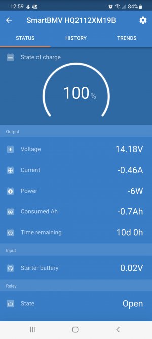

Nu har jag installerat victron 712 smart. Det jag inte blir klok på är att den visar att den drar ut batterierna. Se bifogad fil Batterierna är fulladdad och jag har callibrerat dom på viktronappen. Det finns inget annat påkopplat till batterierna förutom solcellregulatorn. Det är mulet ute men borde ladda lite så minus ska det väl inte stå.
    320 KB · Visningar: 45

Tänd lampor och andra förbrukare så det tar märkbart från batteribanken, då ska det fortfarande vara minus och ett högre värde på strömmen. Om det ändras till plusvärde har du fått shunten på fel håll. Om det fortfarande är minus beror det på någon förbrukare som inte är frånkopplad, exempel på detta kan vara: radio i viloläge, tv-antennförstärkare, styrenhet till kylskåp. EBL och tillhörande panel kan också bidra.
/Bengt

Noget er i hvert fald galt med monteringen. Dit startbatteri viser 0,02V, altså totalt udladet, og det er jo ikke så godt.
Prøv at gennemgå monteringen igen. Kun 1 minus fra bodelsbatteriets minus til den ene (den rigtige) ende af shunten og al anden minus til den anden ende af shunten.
Og så mindre kabel fra startbatteri til siden af shunten
Se monteringsvejledning i trådindlæg højere oppe

I indlæg nr. 5 er der et link til en quick-guide. Det link kommer igen her.
Hvis du kigger på billederne 3-5, så kan du hurtigt se hvordan det monteres. (Teksten i det grønne felt betyder forbrugere og ladere)
Altså, 1 minuskabel fra batteriet til den rigtige ende af shunten, og alt andet minus til den anden ende af shunten. Alt plus skal gå til Batteriets pluspol, altså både fra forbrugere og fra ladere (husk sikringer på alle pluskabler sådan som det også ses på billeder 3-5))
