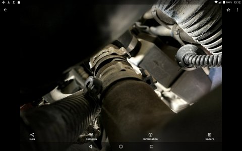

Värmaren sitter mellan dessa slangklämmor,kabeln är bortkopplad på grund av kortslutning i värmaren.

Så vitt jag minns,var vevhusventilationsvämaren bara aktuell för de nordiska marknaderna. Därför tveksamt om det finns någon tredjepartsleverantör. Men, som kan läsas inlägget ovan, tar inte Fiat hutlöst betalt för en originaldel.

Jag hittade en på bildelsbasen men dom har skrivit det andra numret (3900160984) och inte PSA 1477896080.
Jag testade att söka på PSA 3900160984.
F.d. 14324
1980 kr kostar hela slangen med värmare hos en Fiatåterförsäljare idag i sverige, jag skulle få nån krona i rabatt så jag lät dem beställa hem den åt mig.
Jag har letat och sökt om det går att köpa värmardelen på något sätt utan hela slangen men misslyckats totalt med det.

Jag köpte min värmare på bildelsbasen kostade 100:- .

Min erfarenhet är att när den går sönder så kommer lampan för insprutningsfel att lysa pga att en väl dold och såvitt jag vet odokumenterad säkring löser ut. Men är den inte inkopplad så larmar ingeting så mitt tips är att koppla ur denna under det varma halvåret.

Säkring f11 och hastighetsmätaren slutar fungera och motorlampan tänds.
Det är min uppfattning också.
För mig började röda motorlampan lysa samtidigt som hastighetsmätaren dog. Vid nästa omstart blinkade även glödningslampan
Fick ett antal felkoder som jag inte blev riktigt klok på.
Jag hittade säkring nr f11 trasig i motorrummet, "sekundära system" (nånting sånt) tror jag den kallades, den var blå på 15 a och i instruktionsboken står det att den ska vara på 10 ampere, inte mycket att gå på alltså och jag hittade infon om symptomen på fiatforum.com som stämde på pricken med min situation.
Just nu har jag bara kopplat ur värmaren, bytt säkring och nollställt alla felkoder, så problemet är löst tillfälligt men jag vill ha dit en ny så fort som möjligt då jag annars förmodligen glömt bort det till vintersäsongen. :msn_embarrassed:

Så är det säkerligen men mitt åk är en 01'a med första generationen av Bosch systemet och där är säkringen odokumenterad. Jag har också en gul lampa för insprutningsfel, inget allvarligt händer men det går inte att läsa ut felkoder och ac'n startar ej.
