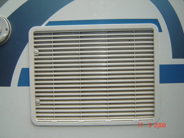

Hur får man bort ventilationsgallret för kylsåpet på utsidan.
Jag lossar två plastskruv på vänster sidan och då lossnar gallret där,
men hur får man bort den på höger sida?

Är det ett Dometic ventilationsgaller så är det bara att vinkla den utåt så lossar den. Sitter bara med "flärp" på högersidan.

Japp, det är en Dometic L500. Du menar att det är bara att forsätta dra den utåt från vänster sida. Det är inget som går sönder då?

L500 vet jag inte hur den ser ut. hittar inte den på Dometics sida heller:confused:. Vi har L100 +L200 och de är bara att dra utåt. Har du en bild?

Hej! Så här ser den ut nmed två plastskruv på vänster sida. Mvh Uffe

Drag försiktigt rakt ut på den vänstra sidan när skruvarna står i öppet läge så att det kommer utanför karossen. Drag sedan hela gallret åt vänster, då hakar den ur flärpen på högersidan...

Det är nog bara att öppna det som en vanlig lucka på gångjärn, men istället för gångjärn är det som skrevs tidigare "flärpar som håller högersidan på plats
