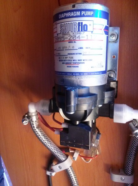

Så här ser pumpen ut.
Inga inställningsmöjligheter vad jag kan se.
violabVisa bilaga 87274
jodå, alla shurflo har en justerskruv, titta nederst på ditt foto o dessutom framifrån så ser du 5 st skruvskallar fyra i kvadrat o en i mitten, o de är den i mitten du kan ändra trycket med

Japp där var den. Tack för hjälpen.
Ska strax ut och provskruva på den och se om det hjälper.

Hakar på tråden, har exakt samma pump. Den slutade fungera plötsligt, spänning fram, inget avbrott i spolen. Provade gamla TV-tricket att sparka på den, då hostade den till och gick. Lokaliserat till att ganska bestämt slå där justerskruven sitter, då går den till uppnått tryck. Men den går aldrig igång på spänning, provat "dutta" utan resultat. Vad sitter i enheten? Skruvade försiktigt på ytterskruvarna men slutade när vatten kom. Behöver tömma tanken för att få loss, tacksam om någon har en aning, även om det finns reservdelar till just detta? Länk till ny?
MiKi
530
2850
Sv: Vattenpumpen krånglar
Plockade isär pumpen, när jag såg inkopplingen kunde man ana felet. Satt två stycken kabelskokontakter i enheten som behövde en "knuff". Vad jag inte såg från början var att dom låg i serie, alltså satt det en brytare via membran där. (Michaels inlägg belyste det). Färgerna lurade mig trodde det var plus och minus. Vid en sökning hittade jag en amerikansk båtägare på ett annat forum med exakt samma pump och problem, ingen kunde hjälpa honom där heller, skriver därför om någon annan kan bli hjälpt. Luriga var att membranet lyfte när trycket ökade, stängde alltså av sig då. Man tycker logisk felkälla borde vara att den inte klarar uppnå tryck, kanske pga läckage. Att uppnå det och fastna där gång på gång kändes (för mig) långsökt. Köpte en extra pump enligt tips i länken, monterade isär den gamla, väldigt enkelt, såg ingen smuts e.d. Smörjde lite försiktigt i kanal för membran (den sidan som vattnet inte går!!!) och monterade ihop. Funkar hur bra som helst, men upptäckte också hur beroende man är av vattenpumpen, så extrapumpen får bli nyttig investering.
