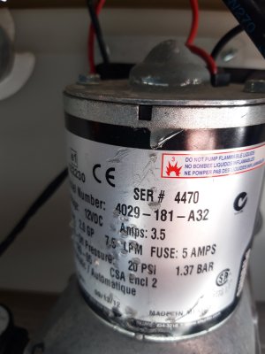

OK...jag hade till och från problemet att pumpen går men trycker inte fram vatten. Det löste sig då med att jag matade vatten bakvägen till pumpen så den inte försökte pumpa ut luft. Permanent fix blev en vattenackumulator för några 100-lappar efter pumpen som behåller trycket i systemet.

Gick inte köpte en ny på Biltema 650kr fungerar direkt men tack ändå
