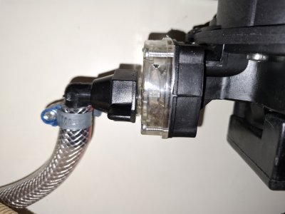

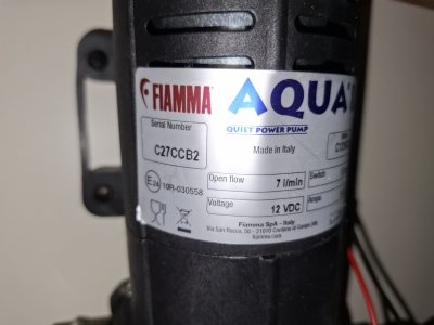

Hej ! Jag har en tryckpump i min husbil behöver man tömma den lilla koppen på vintern ???

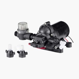

Förstår inte hur du menar tyvärrOm den är neråt med vatten i måste den tömmas. Om den är uppåt självdränerar den.
Detta är uppåtFörstår inte hur du menar tyvärr
Min sitter så här på väggenDetta är uppåt
Ok jag tackar för hjälpenDå hade jag tömt den
