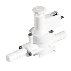

Jag har tryckutjämnare till min dränkbara pump.
På den finns en ratt som man ställer in flödet på.
Pulserar den mycket skruvar man i ratten och vise versa.
/Gert
Visa bilaga 237063
Det har jag gjort och skruvat den nästan i botten men den pulserar när jag spolar med litet vattentryck, verkar som det är den som startar när som helst utan att någon kran är öppen.

Har skruvat ner den i botten, slutar ibland att pulsera.
Jag har bytt till en pump med 25 min liter. Kan det vara fel ska det vara en mindre pump. Kopplar jag ihop kontakterna går pumpen felfritt. Öppnar jag skruven på tryckutjämnaren börjar den pulsera även när kranen är öppen lite mer.

Om du har en tryckregulator på ledningen och pumpen ger högre tryck än du ställer in på regulatorn så måste ju pumpen starta och stanna
för att hålla det inställda trycket. Står det möjligen något på regulatorn vilket tryck och vilket flöde den är avsedd för?
