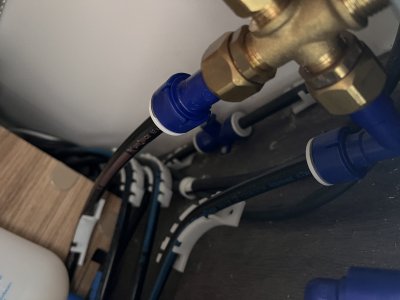

När vi sätter på vattenpumpen så läcker det ut vatten under bilen, hö bak. Precis som att det är något vattenrör inne i väggen som gått sönder. Det är helt torrt runt vattentanken inne i bilen. Helt torrt kring duschslangen i garaget. Det står ingenting om detta i instruktionsboken. Reparatör säger att hela väggen troligtvis behöver monteras ner. Men de har inte tid förrän till vintern. Det skapas en otäck lukt inne i bilen eftersom rören inte sköljs igenom. Detta måste väl vara ett konstruktionsfel? Hur kan vi hå vidare med detta? Finns någon här som råkat ut för samma sak?

På 2 minuter in i Youtubefilmen som Michael S la in sägs det att dränerventilen står i öppet läge. Det ser ut som din ventil också står i Öppet läge.
