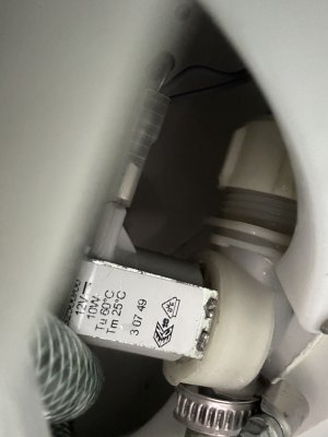

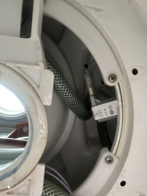

Vi är ute första säsong med vår Hobby Siesta 600 (2009-modell). Har problem med att vatten från färskvattentanken rinner ner i utrymmet för toakasetten. Upptäckte en slangkoppling utan slangklämma i ett lite utrymme bredvid toaavloppet, där slangen kommer ner från ferskvattentanken och kopplas till ett relé, och lyckades efter mycket trixande få dit en slangklämma. Men det läcker fortfarande, troligtvis från slangen som kommer in till relét ovanifrån. Verkar sitta fast med en plastmutter - men vi kan inte komma åt den med fingrarna. Någon som har några tips? Måste vi riva ut inredningen för att komma till denna dåligt tillskruvade slangkopplingen?

Så fort du blir registrerad så kan du lägga in bilder som säger och visar mer än hundra ord. Det finns rätt många modeller av toa och alla är inte helt beroende av årsmodell bl. a.
Det är inte helt ovanligt att själva ventilen fryser och spricker om det står vatten kvar i den på vintern och kyla. Det kan vara lite svårt att spåra ett sådant problem.
Om du har en dränkpump i tanken, så öppna en kran så lite som möjligt men så mycket att pumpen startar. Då får du lite tryck i systemet och kan kanske se varifrån vattnet i toan kommer.
