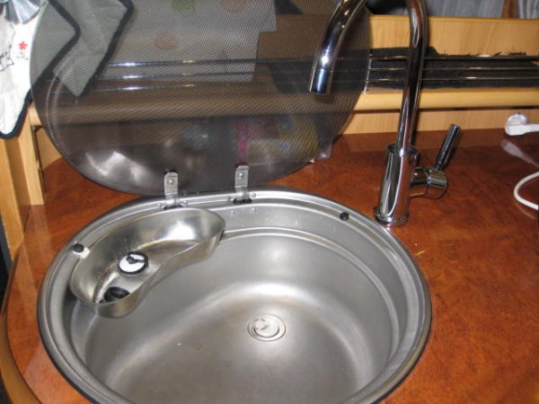

Jag byt vattenkran till enl, bild och när vi kör så skvätter det vatten på diskbänken...det är vatten som blir kvar i röret efter böjen dråpar ut av skakningarna Har någon lösning på detta problem?

Kommer vattnet genom pipen och ner på glaset eller ut vid vredet?
Är det vid vredet bör ni nog byta packning.
Kommer det i mynningen så kan man kanske lägga en uppsugande trasa på bänken, eller en propp/kork? ;)
(Har alltid gillat det estetiska i kranar med hög hals, men inte det hygieniska eftersom det blir stående vatten i dom om dom inte har en backtömning.)

Vatten kommer från mynningen... Skruvar jag bort silen så töms halsen...och då droppar det inte mer och vi kan ha glas locket öppen men det är väl inte meningen att vatten droppar ur en ny kran eller? Jag tror att det sitter en membra i silen som ska hindra att halsen inte töms men det orkar inte hålla emot när bilen skakar.
