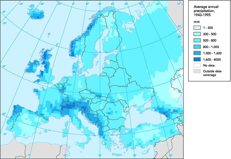

I Sverige regnar det 500 till 800mm om året och även så i stora delar av Italien. Men i dom norra delarna regnar det mycket mer och där Ducato fabriken ligger i Atessa regnar det mer än här hemma. https://www.eea.europa.eu/data-and-...itation/map_5_1_annual_precip.eps/image_large
