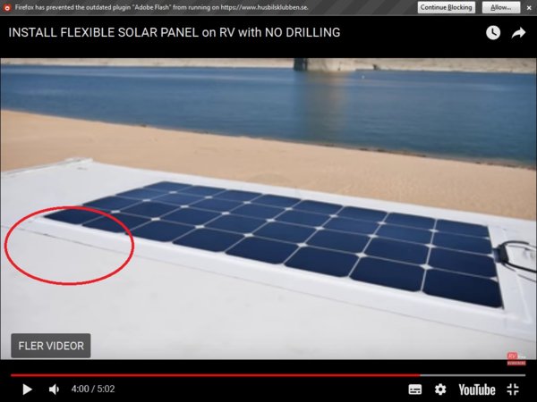

Vill montera flexibla solceller (3mm tjocka) 2x100 watt och vill använda en tejp för att fästa dom.
Jag såg en tejp som heter Eternabond tape på YouTube och undrar om någon här vet någon som säljer den i Sverige.
Finns där annan likvärdig tejp kanske om någon vet?
Länk YouTube hur man kan använda den
Länk Tillverkare

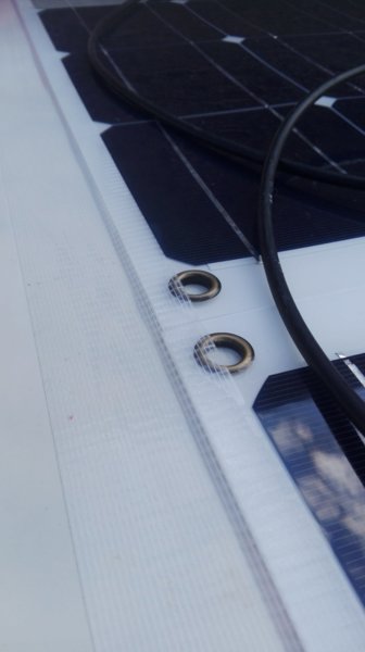

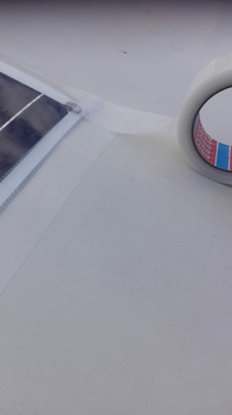

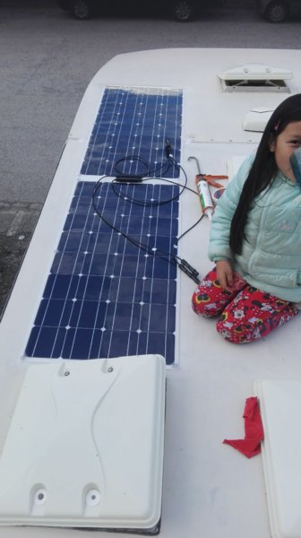

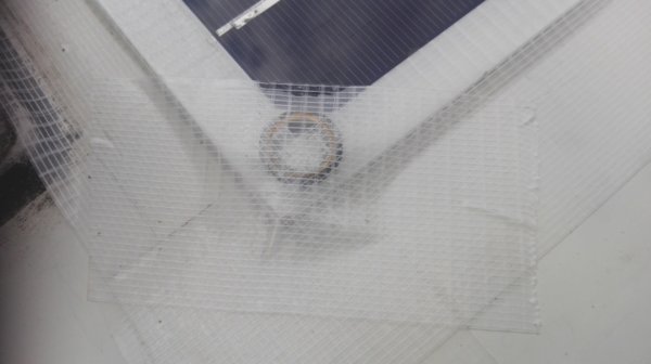

Hmm köpte denna tejp och monterade i dag
TESA Extra Power Extreme Outdoor vävtejp transparent 20m x 48mm
Man får väl klättra upp ibland och kolla som panelerna är kvar ;) . Allvarligt så sitter tejpen rätt hårt och jag ville inte gegga med sikaflex på en panel som väger 1.2Gg. Alla öljetter-hål är övertejpade så inte vatten kommer in, antar att jag kan känna mig besegrad där över tid, får väl tejpa om det näst sommar kanske, billig tejp 90kr.., vänta nu ska sätta sikaflex i öljett hålen ser att tejpen ger vika runt hålen, japp bra ide
Synpunkter uppskattas..
