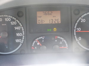

Denna gula/orange lampa lyser efter besöket hos besiktningen, bredvid gröna halvljus indikeringen. Bilen en Burstner Aviano i725 - 2010 FiatP1020883.JPG

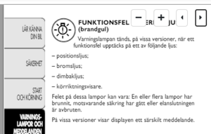

på vår Fiat kommer det upp i displayen vilken lampa det gäller när jag slår på starten
Det gör det på min också. Det är bara det att det inte brukar stämma med vilket som varit trasig. Det har också hänt att det har markerats för en trasig lampa som dock har lyst, men vid närmare kontroll har glödtråden varit av, men ändarna legat emot varandra och lampan lyst om än bara lite.
F.d. 58704
En gång när den gula varningslampan lyste kunde jag inte upptäcka vilken lampa som var fel,
Det visade sig vara en av lamporna över bakre nummerplåten. Svår att upptäcka i fullt soligt dagsljus
