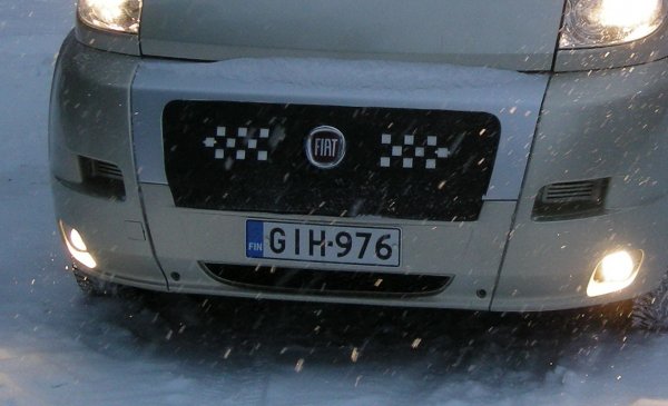

Körde förra vintern med en bit liggunderlag framför kylaren. (mellan kylare och front)
Skall inte påstå att det blev fullkomligt men bra mycket bättre.
Fiat rekommenderar att man använder såna samtidigt med vinter däck, enligt handboken (finska). De fungerar bra, när det blir kallare än -20-25 får man sätta på de nedra skydden.
De vita rutorna kan man öppna när det är varmare än -10 annars samma temp på motorn som på sommaren o utrymmen runt motorn är varma.
Skydden finns till olika årsmodeller.
Mvh
Leif
