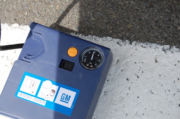

Att få "pyspunka" kan man i de flesta fall få hjälp av en punka-burk, men det finns också andra grejor. En pump med medföljande gugga. Bra! Inga konstiga gaser om man vill svetsa fälgen! Går också utmärkt att använda som kontroll av lufttryck och eventuellt fylla på! Denna kommer från en etanol-SAAB som finns i stallet, men numera huserar i HB.

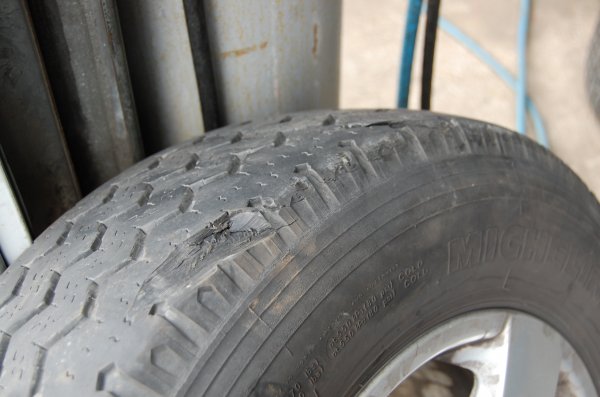

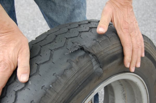

Om man skalar bort en bit av däcket som hände oss i Florens, pga en stötdämpare som kolappsat, och Fiats för husbilar lite veka fjädrar, så hjälper inte "punkasprejen" ej heller min fiffiga pump fr SAAB:en.
Eller också så får man ett rejält hål på däcket pga utmattning ( gammalt däck, för lite luft, eller ett kantigt föremål som demolerar slitbana och kord) så hjälper definitivt ingen punkasprej. Hände oss på autobahn strax norr om Lubeck i år.

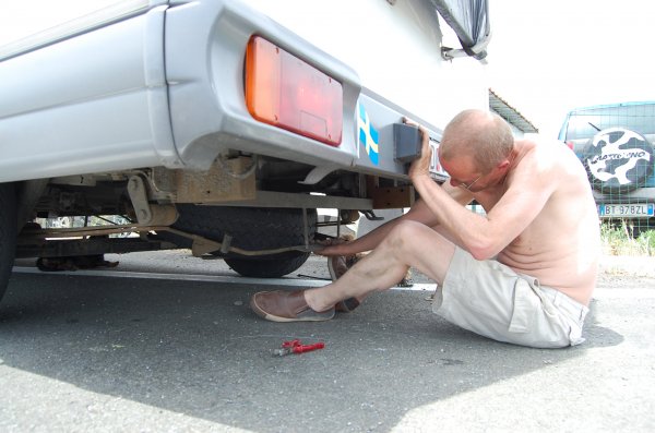

Säkrast med ett reservdäck eller en bra "åka vidare försäkring". Kostnad fr 150 kr per år till 500:- / år beroende på vilket bolag man själv har och bolag man kontaktar. sommar Italy-France 09 184.jpg Punka pump från SAAB.
Lite "meckit" att ta loss/sätta dit reservdäcket är det.
Sen en bild från, punkan norr Lubeck, ett däck som inte klarar att återfyllas med punka på burk.
Nederst ett sönderskuret däck av vänster framskärm, går I NTE att köra på. men fick vara reservdäck, tur att luft stannade kvar. Korden (ståltråd) var avskuren!
