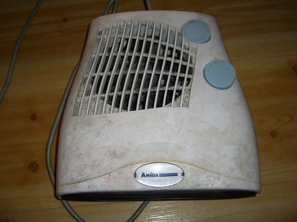

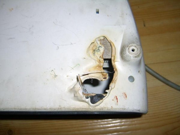

Vill varna er andra för Amiga värmefläkt.
Vi tog med oss vår värmefläkt när vi åkte till Norge förra veckan,i vanliga fall har vi den i vår hall hemma i huset så tur i oturen var väl att vi tog den med oss annars kunde vårt hus brunnit i stället. blev två lösa mattor i husbilen som fick smält plast på sig.
Det blir inga mer lågprisfläktar för vår del...
har även varit i kontakt med Amiga men dom var ointresserade av problemet.

Ser att vi har en likadan fäkt! Jag tycker att du skall anmäla detta, ex till elsäkerhetsverket!
Försäljningen kommer säkert att vid vite stoppas. Dvs om det är bristfällig konstruktion/tillv som problemet beror på, då måste säljaren/importören underrätta köparna/marknaden om brandfaran. Man kan inte bara importera vad skit som helst och sälja utan att ta sitt ansvar, speciellt inte med elprylar - detta finns noggrant uppstyrt!
En annan aspekt är att i bilar skall man ha värmefläktar som är avsedda för detta ändamål - och de är av flera skäl mycket dyrare än vad denna är.
Ett av problemen i detta sammanhang kan vara att fläkten stått på ett mjukt underlag som har begränsat luftväxlingen för kalluftsintag/kylning fläktunderdel.

Hur stod fläkten när det inträffade?? fritt runt om, bord över, i garderob eller på annan plats??

Givetvis har jag haft den på underlag som inte täckte någon ventilation på fläkten.

OBS! Fläkten samlar damm i mängder. Själv blåser jag ur min som vi använder i husbilen ett par gånger om året med tryckluft och märker att mängder av brandfarligt skräp kommer ut. Detta sedan vi också råkat ut för ett tillbud i bostaden för ett antal år sedan och konstaterat att detta berodde på damm som låg som en filt inne i fläkten.

Oavsett hur fläkten används så bör det ju sitta ett överhettningsskydd som löser ut och blir det kortis så skall ju säkringen gå .
Vi har en Wilfa som är knäpptyst samt har den inte glödspiraler utan ett keramisk element .

Har den överhettningsskydd borde inte detta kunna hända.
Överhettningsskydd borde vara obligatoriskt om det nu inte är det ?
Håller med om att damm är en stor brandorsak.
