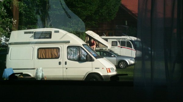

Alkov är helt underbart. Vi har ytorna som hos en 8m+ lång husbil tack vare att vi har dubbelsängen uppe i alkoven. Våningssängar för barnen längst bak på tvären. Alla sängar permanent bäddade och klara, dubbel dinett (motstående soffor), singel dinett (enkel motstående soffor) med borttaget bord har blivit soffa, allt detta på 7m med lastvikt kvar.
Att det inte är så populärt beror på att den stora målgruppen är pensionärer som helst inte klättrar upp i alkover. Men för barnfamiljer är det optimalt.
Men det finns viga pensionärer också, se fotot :D
Peter :)

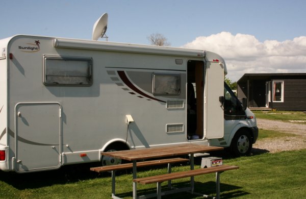

Dette plate-chassis er brukbart bare på kassevogner,som på en måte er "helstøpte".Husbilar byggs bara på ram nå.Selv har jeg Budget-utgaven -08 Sunlight T66 på framhjulsdriven Ford,byggd på ram,som er en meget godt sammenskrudd bil,
billigare,solid og enkel,men saknar denne ekstra "luxusen".
Är man osäker,är det bara att titta under bilen,så ser man ram-balkarna!!
Etter kjørde 6000 mysiga mil,har det enda ikke oppstått fel på det vare seg bil eller bygge!
Man hör ju väldig sjelden om fel på disse bilene,og bra Comfort,tyst og fin.:)

Som Ottar påpeker, er det Transit med forhjulstrekk - se under bilen.
Ser du rammebalkar og husbilsgolv så er det ok,
Ser du endast bølgete plåt - glem den bilen!
Tror ikke noen har klart å bygge noe holdbart på platechassiet.
