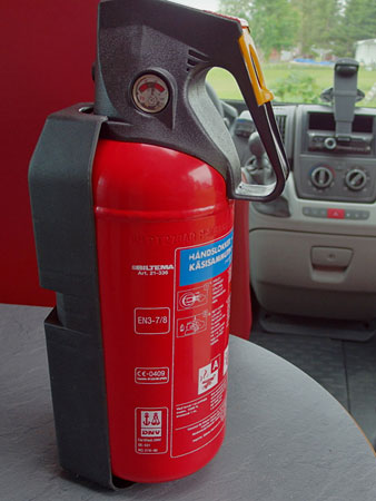

Har köpt Biltemas 2 kg pulversläckaren men hittar ingen bra plats att montera den på. Den bör ju vara lättåtkomlig men ändå inte i vägen. Hur har ni andra plåtisåkare monterat?

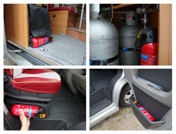

Har kollat lite på Kastenwagenforum där frågan varit uppe. En del intressanta förslag presenterades också bla. på toaletten. Flera tycks förvara den i högerdörrens nedre ficka. Här är ytterligare några förslag:

När jag tittar på dina fina bilder Daniel så är det en sak jag funderar över, nämligen bilden där släckaren sitter i gasolutrymmet.
Jag vet inte om jag skulle vilja ha släckaren där. :confused:
Det jag tänker mig är att gasolflaskorna är en av de läskigare sakerna vi har i en bil vid en brand och om jag skulle försöka mig på att släcka en brand i närheten av gasolflaskorna så känns det liksom som att jag vill närma mig branden med släckaren redan i handen och inte behöva tvingas dit för att ens få tag på släckaren.
Bara en tanke.
Bara en tanke.
mvh jocke
Jag håller med om att montera den i gasolutrymmet inte är optimalt just av den anledning som du beskriver. För min del blir det nog att förvara den i högra dörrfickan eller att montera den på passagerarstolens högersida som näst sista bilden visar.
