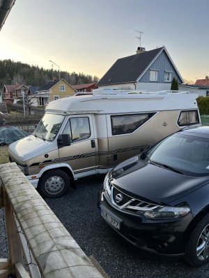

Hej! För att göra en lång historia kort. Jag ägde den här husbilen i 2 månader förra året. Stereon är en Kenwood KBC-BT5**U med bluetooth. Funkade klockrent när jag hade bilen i min ägo. Nu har jag köpt tillbaks den och nu fungerar enbart parkoppling för samtal via BT. Source funkar inte så jag kan inte byta till BT, CD eller Radio. Har googlat lite och hittat att nån råkat ut för liknade, att stereon "fastnat" i ett läge. Displayen visar alltså inte dessa val när jag tycker på Source, den är helt svart. Personen som haft liknande problem bröt strömmen till stereon och då hoppade allt igång igen. Men vart sjutton hittar jag säkringen? Har koll på säkringarna som finns under luckan i handsfacket, men jag tror inte den sitter där?
Bild på husbilen.
