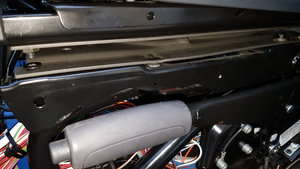

Stol på glidskenor måste av för att komma åt vridplattans skruvar. Stolen har jag fått av och lossat 6 torxskruvar på vridplattan. Men såg nu att det tycks finnas två muttrar som verkar behöva lossas också. Får ta detta en dag när jag är på humör :)

Kanske inte världens bästa instruktion, men det visade sig vara lättare lossa stolen än vad jag ville få det till. Även om det känns väl svåråtkomligt för ett batteri. Se bildserien.
Nu finns solpanelen limmad på taket, regulator till batteri inkopplad och systemet igång :)

Ja, jag gjorde så för att enkelt komma åt. Det var en skruv som var oåtkomlig annars och den stora bultliknande skruven tog jag med en 22 hylsa genom ett hål i vridplattan.
