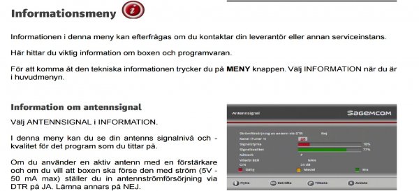

Den burken behöver man inte lägga pengar på. I set-top-boxen eller TV:n så finns funktionen redan. Och då riktar man med hjälp av kvalitén och inte signalstyrkan. Burken mäter endast nivån och det är inte av intresse.
    329,9 KB · Visningar: 15
