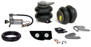

Vår Adria Sonic 2015 är väldigt vinglig att köra om det blåser lite.
Bilen är utrustad från fabrik med hårda fjädrar fram, vilket gör att bilen är ganska hög fram. Bak känns det som den ”hänger” ner. Det stör mig lite...
Vår förra husbil hängde fram, så vi tänkte att det var bra med hårda fjädrar fram...
Tror ni att det kan hjälpa med hjälpluftfjädring (kuddar) på bakaxlen?

Jeg har montert 2-krets hjelpeluftfjæring inkl. kompressor/betjeningspanel fra Goldschmitt.
Har Fiat X250 lavramme-chassis, akselavstand på 403cm, og 240cm overheng. Forskjellen i høyde med 1bar og 6bar, er 6cm på bakakselen, og 9 cm helt bak.
Med ca. 2300 kg på bakakselen er bilen komfortabel å kjøre med 2-2,5 bar.
Høyere trykk bruker jeg f.eks.ved ombordkjøring på ferjer. Kan også nivellere både sideveis og i lengderetning til en viss grad ved parkering på lutende underlag.

låter kanon, att bibehålla fjädringsvägen när bilen är lastad känns ju optimalt för då borde den ju mycket stabilare att köra
samt mindre känslig vid sidvind.
