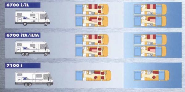

Typskylten på bilen borde berätta sanningen.
Du kan ju också kolla din planlösning och jämföra med en broschyr för att se vilken modell du har.

2001 er det på Fiat alko med dobbel bakaksel eller er det på MB? Uansett så er forskjellen på 6700 og 7100 mest synlig på plasseringen av kjøkenbenken, 6700 har benken til venstre for døren 7100 på andre siden. 6700 er en del korter enn 7100, men for den årgangen like over 7m. 1999/2000 snek seg under 7m grensen med 1 cm. Ikke helt sikker på forskjellen i lengde på de to modellene, men mener det er rundt en halv meter.
En annen lett synlig forskjell er at 6700 har døren like bak forsetet.

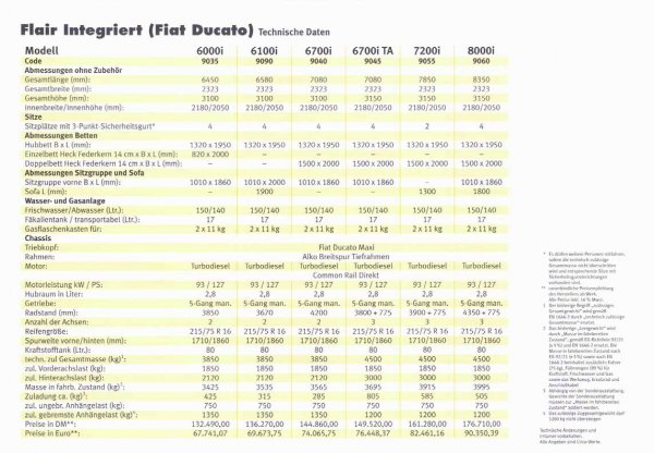

Enligt Niesmanns handbok, så är det en mix av 7100 och 6700. De höjbara stolarna levereras ändast i 6900/7100 men köket är identiskt med 6700.
Det är ett alkochassi 1900 kg axel 1 och 2120 kg axel 2. Bakaxel med enkel hjul.

6700 uten dinette ble standard levert med forseter som kunne snus og løftes til samme nivå som sitteplassene rundt bordet. Enkel bakaksel på Fiat Alko chassi fantes på noen 6700, men aldri på 7100. Tillatt totalvekt på disse var normalt 3850 kg, dobbel bakaksel 4500 kg som med litt endring kunne endres til 5000 kg.
Om jeg husker rett så er TS sin bredde i følge fabrikkens spec. Lengden er for Flair serie 2 også ikke mye feil når en måler absolutt største lengde, midt på bilen.

Det verkar som att det är en 6700i (L) med enkelaxel som du har.
Den tekniska specen verkar stämma rätt bra. Höjbara framsäten är standard även på 6700 med L-soffa.
På min 6700 satt det ett klistermärke med modellbeteckningen på väggen till vänster i garderoben. Det kan ju vara så enkelt att dom bara skrivit fel modellnummer i garantiboken.

Efter era svar, så stämmer uppgifterna på transportstyrelsen bättre och någon har skrivit fel model i garantiboken. Vi ska få bilen uppvägd från 3850 till 4000 kg, så lastvikten på 850 kg är ok. Dessutom kan jag dra båten /släp efter. Det som återstår är att få den omregad till 3 passagerare, detta sker samtidigt som. Uppvägningen
