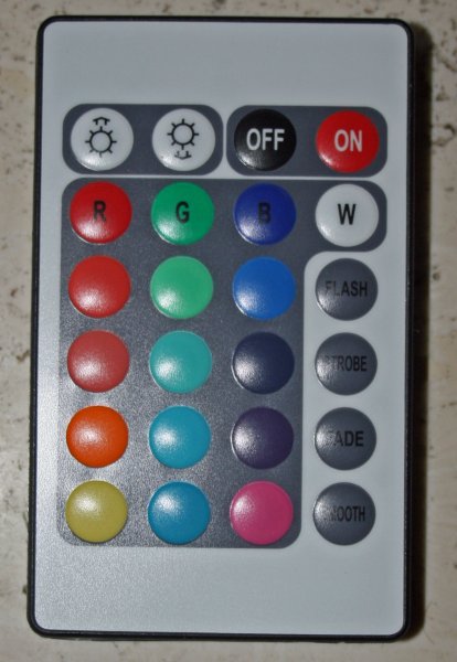

Vad kan detta vara och hur används den?
staffana
195
Ängelholm
8433
Vi har blivit med ny bil!!
Det blev en Adria Matrix Supreme. Har inte fått den registrerad ännu så mycket återstår!
Hittade denna och vet inte riktigt vad den skall vara till.
Det är troligen något som man justerar ljus med!
Vet att detta forum har massor av kunskap så vi tackar på förhand!

Jag (eller rättare sagt dottern) har en sådan hemma. Den är till för att styra en LED-lampa som kan visa hela spektrumet av färger (mycket jobbig lampa :wink:). Finns t ex på Clas Ohlson.
Exakt vilken lampfunktion den styr i din husbil vet jag inte, men fjärrkontrollen är identisk med den till fjärstyrda RGB-LED-lampor.

Det är en fjärr för att kunna ändra ljusscheman på tex led slingor.

Visste väl det!
Ni är fantastiska!!
Skall prova i morgon!

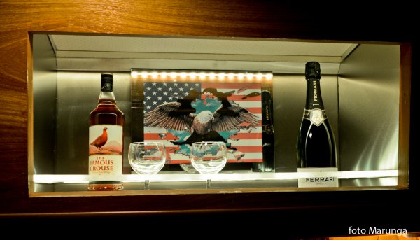

Kul grej. Jag har till mitt barskåp i HB.
Som tur är behöver man inte ha det på blink utan välja en lugnare färg.

I vår Adria Sonic är den till att styra ljusorgeln i duschkabinen.:)

Den är till att styra ljusorgeln i duschkabinen som Lasse-125 skriver.

Det är även så att fjärrkontrollen är IR styrd och du kan se om den fungerar/batteriet (1st CR2025) är dött genom att starta kameran i ex telefonen och rikta den mot fjärrkontrollens öga och då givetvis trycka på en knapp .
Då ser du on det blinkar/pulserar .
För att LEDlisten sedan skall fungera så skall det någonstans finnas en motagare/öga som fjärren sedan riktas mot .
Där efter kan du få många olika färger och ljusstyrkor samt att den blinkar lite hit å dit .
