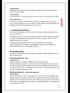

Efter att ha läst om CC-försäkringen i tidigare inlägg kände jag mig tvungen att kolla upp avställningsförsäkringen närmare. Hittade nedanstående info på fpforsakring.se:
(Dubbelkollade med TH och det som står nedan är korrekt.)
CC avställning
CC försäkring
