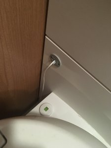

Vad är detta?

Hade såna på flera ställen i min tidigare husbil, en LMC. Det är reglerdon för luftflödet från värmen. Man drar resp slackar snöret för att stänga/öppna.
I nuvarande husbilen sitter dessa plastskivor i utblåsens mynning istället så det bara är att peta till dem med fingret istf dra/släppa efter m snöret.
Men finns det bara en? Minns inte så noga nu, men hade iaf 3st kanske 4 på olika ställen i min HB.

Tack för dagens skratt muskatten :D
Skulle jag gissa vidare på ditt svar (Du har alldeles rätt) så tror jag med avseende på placering att den är för att öppna varmluftskanalen till uppvärmning av gråvattentanken.
Kanske det finns någon manual liggandes i någon låda i bilen?
F.d. 22252
Det är ett spjäll som manövreras med ett snöre sitter på utblåset från fläkten på trumavärmaren, tror att det på min bil gick till slangen under bilen som gick till trälådan runt avloppstanken, fick använda en påsklämma för att få den i rätt läge ville ju inte elda för kråkorna eller avloppsvattnet om det inte var minusgrader. Kanske du på just din bil kan få lite varmt på toaletten genom att dra i snöret eller tvärtom.
