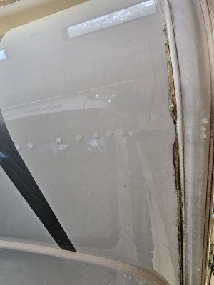

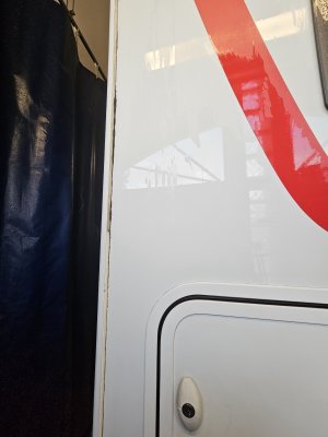

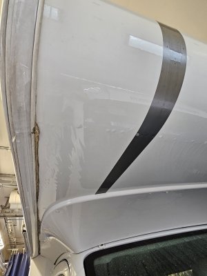

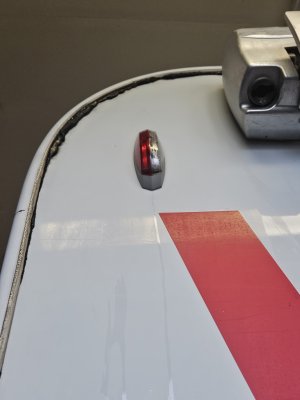

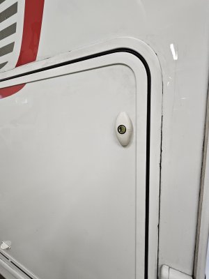

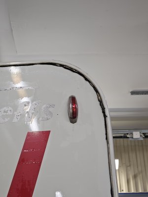

Karosseri Vad är detta och vad kan/bör göras åt det?
Lake
3
Gällivare
40835
Är detta ett försök till tätning eller rent av gammal tätningsmassa som tryckts ut? Vad kan göras för att det ska se mer estetiskt ut?
Tacksam för åsikter förslag berörande dessa bilder. Husbilen är en tyskimporterad alkovbil från 2012.

JANKRO
5.813
Norrköping
854
Hejsan, eftersom det är lite överallt så är det säkert inget desperat försök att täta i efterhand. Det är Butyltätningsmassa som FURUDAHLS skriver och som tryckts ut efter montering av lite för mycket och solvärme m.m. men det är bra för det betyder för det mesta att det är bra tätat under listerna.
Överflödet gör ju ingen direkt nytta för tätningen men man skall vara försiktig när man tar bort "daggmaskarna" så det inte följer med något som finns under listerna.
Man får beväpna sig med en sprayflaska med vatten och rätt mycket YES diskmedel i blandningen, sedan göra ett vapen, brukar säga ett utgånget kontokort som man vässar lite knivegg på i ett hörn och en långsida men behåller hörnet runt som från början. Vad som helst går väl bra, kanske en vässad smörkniv av plast......... Ja något som är vasst men inte så hårt att man skadar eller repar färgen och karossen alltså.
Sedan sprayar man rejält med YES-blandningen och skär utmed "listens" kant så man delar på kladdet och därefter kan pilla/skrapa (med kontokortet) bort det överflödiga utan att något under "listen" följer med efter delningen med vapnet.
Om det är lite kladdigt och fult efteråt så brukar vanlig Lacknafta lösa upp den Butyl som sitter fastkladdad och även göra att det lilla som syns och skall sitta kvar flyter ut lite snyggt. (Lacknafta tar även bort ev. lackpolering som får bättras på.)
Synlig Butyl gör ingen direkt nytta för den är sällan eller aldrig UV säker, och om man ex. monterar en taklucka så är det lagom att efter några dagar ta bort det som ev. krupit ut på detta sätt, förutom det man tog bort direkt efter monteringen. Där uppe på taket som inte syns är det i så fall bättre att dra en sträng med Sika i kanten eller t.o.m. en sträng silikon som extra säkerhet.
Lycka till. M.v.h. JANKRO.
