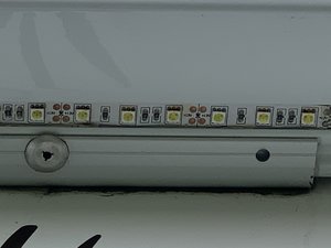

Tanken är att jag ska ta bort vår markis från husbilen (detta då vi ligger lite för nära maxvikten (läs över) ) På samtliga platser är det vanliga skruvar, utom den sista den ser ut som bilden IMG_1213.jpg
Är det en popnit? och hur får man bort den isåfall?
En annan fråga, förra ägaren har ju satt led i markisen (som synes) och det är således ett hål, jag har möjlighet att dela sladden och låta den vara kvar eller är det bättre att ta bort den och täta hålet med något?

Tanken är att jag ska ta bort vår markis från husbilen (detta då vi ligger lite för nära maxvikten (läs över) ) På samtliga platser är det vanliga skruvar, utom den sista den ser ut som bilden Visa bilaga 189822
Hej det ser ut som en popnit, du får borra bort den. Svårt o se storlek men börja med 4mm borr men borra bara så mycket att skallen lossnar.Glöm inte o täta.Elkabeln ser jag inte hur den är dragen.
