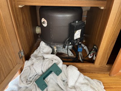

Vad är detta? Beredare?

Är detta varmvattenberedare? Skulle prova vatten systemet i husbilen. Drog igång pumpen trodde den skulle sluta pumpa när rätt tryck var uppnått men den slutade aldrig. Såg då att det rann ut ur och runt om den bruna kåpan, så nu måste jag plocka ur den och se om jag hittar nått. Packning som behövs eller vad tror ni?
Citroën c25 1989 års modell

Kapade den svarta slangen där varmvattnet ska komma ut då det på nått sätt trycktes in vatten (kall) genom den slangen. Vattnet ska in där den genomskinliga slangen går om jag har förstått det rätt.
Hur som helst vi får klara oss utan varmvatten ett tag. Med den svarta slangen pluggad så byggde pumpen upp tryck och slutade att gå

Det finns en ventil för avtappning som ska släppa in luft när man tömmer beredaren.
Den backventilen har en förmåga att gå sönder och då rinner vattnet ut. Är ju tänkt att den slangen ska gå ut under bilen men kanske hamnat inuti skåpet. Ventilen av plast sitter alltså på slangen.
