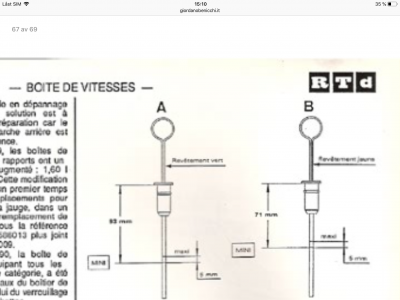

Ta bort backljuskontakten. Du fyller på där. Den är placerad ovanpå växellådan.
Dra inte åt den för hårt när du sätter tillbaka den. Oljestickan till lådan finns längre in. Det är två avtappningspluggar om du ska byta oljan.

Under reservhjulet. Det är kablar kopplade till kontakten.
Ta bort hjulet. Fyll på i hålet efter att du har tagit bort kontakten.
Oljestickan, lite gympa för att komma åt, också uppifrån, går även att komma åt underifrån.
