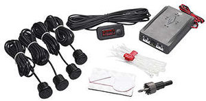

Nej det är inget jag behöver lösa, under den tid man sover är det bra att det kommer en varningssignal när någon befinner sig utanför dörrarna, det reagerar med små signaler på 1,2 m och övergår till ett konstant pip vid 0,5 m och ökar i styrka vid 30 cm. Det fungerar utmärkt när vi står några bilar bredvid verandra då hör jag om någon passerar emellan bilarna. Men jag kopplar bara på det när jag parkerat där jag tycker det är befogat att ha koll på omgivningen och det är sällan, men ändå tryggt att ha. Det består av en sats backsensorer som kan köpas som biltillbehör, jag valde den typen som bara larmar, det finnes en annan variant med display med avståndangivelse.

Hej Postis! Var kan man köpa dessa prylar?? Frågas --- kom--- ???

Ja, detta var ju himla smidigt måste jag säga. Jag hittade senorerna med brukanvisning på:
Biltema 43-142
Enda tråkiga är väl att behöva göra stora hål i bildörrarna :-(
Men tack för tipset!

Tack, Postis för ditt svar det var mycket fiffigt.
Har Du gjort hål i dörren eller hur har du monterat det??

Ja vad beträffar monteringen så har jag gjort hål i karossen på förarsidan och på passargerarsidan har jag monterat dem i backspegelhuset och dragit kablarna genom röret, se bilder i första inlägget. Det finnes med en hålsåg i satsen som är anpassad till att sensorerna bara trycks fast i hålet, jag använde även lite sältlim för att vara säker på fastsättning. Men jag förstår att man inte vill göra hål i karosseriet på bilen om man är osäker på att det fungerar till belåtenhet, jag har ju en 9 år gammal bil så jag bedömde det så här: om det inte fungerar bilens livslängd så får sensorerna sitta där de är. Men på en ordinarie husbil om man inte vill göra ingrepp på karosseriet så har jag en ide att man kan montera dem på en anordning tex. aluminiumprofil bockad i 90 gr och limma dem med "sikaflex" i underredet under dörrarna man vill bevaka, och lägga kablarna i ett skyddslang och dra in dem i ett ordinarie hål i karossen, då slipper man ingerpp och ta upp hål. Sensoreran måste placeras så inte övriga delar av karossen kommer i "avkänningsområdet" den har ett verkningsområde på tot.ca: 90 grfrån centum av sensorn Detta är bara tankar och tips hur jag tänkte göra så jag tar inget juridiskt ansvar för att det inte fungerar eller uppstår skador på karosserier. Men ni har säkert bättre ideer om placering på era egna bilar alla har ju olika konsrtuktioner. Jag är på årsmötet så jag kan visa hur det fungerar.

Tack för ditt uttömmande svar, jag skall ta mig en ordentlig funderare på "ditt patent".

Jag har faktiskt funderat på samma sak. En fråga om någon har svaret:
Sensorerna använder ultraljud i området 40kHz. Är det frekvenser som påverkar en hund? Dom har ju avsevärt bättre hörsel än vi.

Jag vill inte att min jycke ska drabbas av tinnitus hela nätterna. Eller är ljuddämningen bakåt så bra och ljudet så riktat framåt att det inte kommer in i bodelen?
