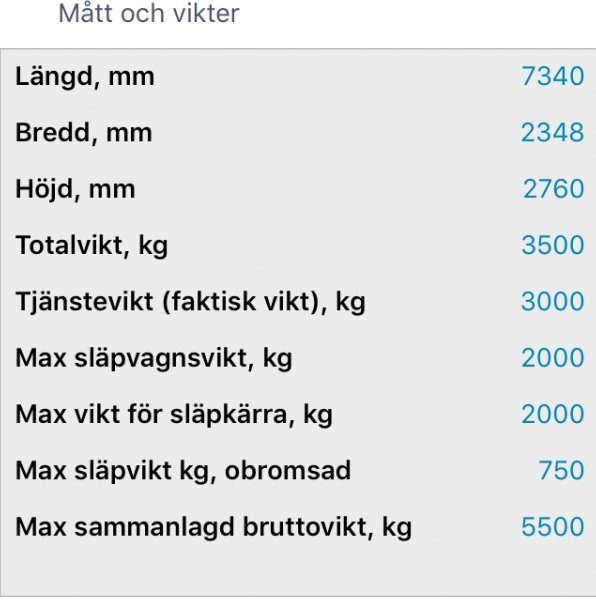

Sv: Vägd av Polisen?
Så här ser det ut hos Transportstyrelsen idag, en tidsfråga innan tjänstevikt byts mot faktisk vikt. I min mening en förenkling!
Tyvärr låter det sig inte göras, enligt Transportstyrelsen.
Det som kalla "tjänstevikt" i registreringsbeviset kan betyda 3 saker:
1) Tjänstevikt enligt den gamla definitionen (gäller gamla fordon)
2) Vikt i körklart skick enligt den nu gällande definitionen
3) Faktisk vikt, vilket gäller fr.o.m. 2016
Tyvärr medger Transportstyrelsens system inte att man för de gamla fordonen fastställer vilken vikt (tjänstevikt eller vikt i körklart skick) som anges under rubriken "Tjänstevikt".
