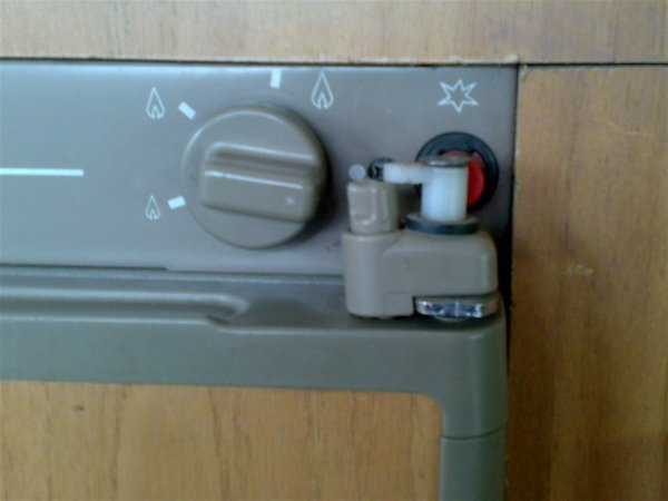

Vi har en Electroluxkyl med elektronisk gaständning i vår Hobby 650FSe -99. Enda låset som finns är en liten hake som ytterluckan klickar in i. Törs man köra med detta med kylen full av mat? Ska man montera nån hasp eller liknande som extra säkerhet?

Om jag har förstått din beskrivning rätt så är det så det brukar vara, en liten hake som hakar in i luckan på översidan. För oss har det funkat bra. Däremot kan sakerna inne i kylen fara omkring och ramla ut när vi öppnar kylen.
Edit: När jag nu läst din beskrivning igen så är jag osäker på om det är som jag trodde. När jag låser min kyl så snäpper jag in spärren manuellt. Är det så på din?

Nej, det är nån automatisk grej som hakar in så fort man stänger och släpper när man öppnar. Går förvisso lite trögt, men det känns lite tveksamt, särskilt om man ställt lite grejer på dörren så det blir lite tyngd i den. Påminner lite om tryck-och-öppna-beslagen på överskåpen.

Det verkar så att originallåsningen är borttagen eftersom ni har en träfront för det är denna som skall sitta fastskruvad ( med skruven på bilden) i det plåtblecket som sitter i överdelen på kylens högra hörn och stiftet skall tryckas i det innersta hålet som är i överdelen på dörrens högra hörn då det är stängt och i det yttre hålet när det är i vädringsläge .

Hm, ja, det där såg ju smart ut. Man kanske skulle ta bort låset som sitter där, och göra en habrovink så det går att fälla ner luckfronten längst upp och komma åt det där låset.

Ja så är det original på kylskåpet men kan ju ändrats av Hobby för att träfronten skulle vara där .
Jag skulle nog inte våga köra utan låset iallafall .

Tror att du har samma problem som min Electrolux RM? från 1996
Jag gjorde även en enkel lås och sparat ett par hundra kroner.
Funkat sidan 1997.
Prova att skicka en foto av mekaniken, där låset saknas - så att vi kan jämföra och se om min enkla metod inte kan användas för ditt kylskåp.

Så här blev det!:
Luckan stängd:
Lådfronten öppen öppen för att komma åt kontrollpanelen och låset. Inte helt jättenöjd med gummibands idén för att hålla fronten stängd..:
Kylen låst:
Kylen i vädringsläge:
Kylen olåst:
Tack för goda råd! Känns betydligt tryggare att köra med kylen full av grejer med den här lösningen.

Gjorde denna lösning på 15 minuter i 1997 - har fungerat bra sedan.
Förlängd skruv - platta - vrid .... det som fanns.
Der finns acceptabel plats mellan skruven och tändningsström.

Någon särskild anledning till att du har satt skruven på det viset?
F.d. 55451
Sv: Vår kyl har inget lås
:confused:
Den förlängda skruven och vridet håller låstappen nedåt - och därmed dörren är låst.

Ah. Dom kanske har gjort om det då, för mitt trycker man ner och vrider, så är det låst. Men då hajar jag!
Eller jaha, det var en hemmasnidad lösning.. Nu trillade poletten ner!
