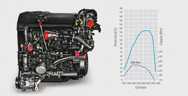

Om man tittar på vridmomentskurva ser man när vridet sjunker.
Det är nog klokt att växla vid 2000 då kurvan faller raskt under 1800 varv.

Både effekt- och vridmomentkurvorna förändras vid användning av "box": http://www.husbilsklubben.se/forums/posts/665868
Det är visserligen helt sant. Men drivlinan blir inte starkare. Om t.ex max vridmoment höjs med 50Nm så är ju säkerligen inte så stor del av den höjningen under 2000varv.
Men en viss ökning är det säkert. Men det gör det enligt mig än viktigare att inte belasta drivlinan vid för låga varv. Man kan få samma effekt o bränsle ekonomi vid ett lite högre varv och då skona drivlinan.

Eftersom frågeställaren berörde "trimbox", tyckte i varje fall vi att det var relevant att belysa skillnaderna med och utan box.
Att boxen, i vårt fall, inte gör någon större förändring under 1800 rpm står klart om man betraktar våra kurvor.
Viktigare, tycker vi, är att vi nu har högre (på vissa varv t.o.m. väsentligt högre) vridmoment från 2000 rpm till 3200 rpm än vad vi tidigare hade som max vridmoment.
