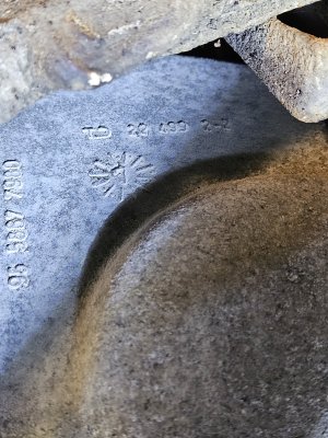

Utan att ha tagit ned den gamla lådan, så var det detta jag kunde läsa av på gaveln närmast vänsterhjulet:
5vxl man i Ducato 1991 med 2,5 TD 95 hk.
    1,8 MB · Visningar: 44
Min låda heter 20km57 och har suttit på en ducato diesel kanske något senare än din köpt från en bil som blåst av vägen har gått under 2000mil jaden har legat på lager som reservdel till min gamla bil då dessa lådor var svåra att gå tag på mvh
