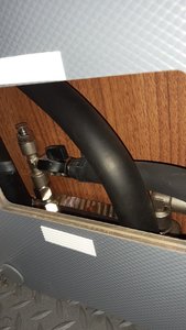

Hej! Har bytt husbil till en Carthago 2006. Har haft flera husbilar förut, men inte med vattenburen värme. Förstår mig på pannan men det finns oxå en värmeväxlare. Begriper mig inte på hur jag sätter,på denna så att det blir värme i bodelen. Kan ngn förklara för mig hur jag gör.

På värmeväxlaren finns en ballofixkran som du ställer parallellt med växlaren. Sätt på värmaren som vanligt och sätt in den temp du vill ha. Du behöver inte använda gasen. Nu är det vara o köra. Jag upplever att det nu tar lite längre tid för kylarvattnet att bli varmt från motorn, men det har jag förståelse för.
