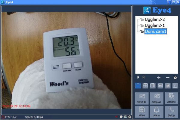

Kan även via mobilen koppla upp mej till en IP-cam för att kolla temp./Rh. på en mätare, se bild.
Mina värden just nu:
