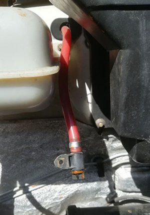

Hej, det finns ju även en kran till värmen i den här varianten, du ser den nog om du tittar snett upp under instrumentpanelen på passagerarsidan, och ev. drar i värmereglaget samtidigt. Kolla så den öppnar helt, och så öppna luftningsnippeln som tony o nette föreslår, och ja den skall finnas även om den gömt sig :p. Om du står framför bilen så stoppa in handen på vänster/passagerarsidan "bakom" värmeburken så skall du få tag i en slangstump som går att vika fram med en luftningsnippel i toppen. Det måste finnas lite tryck i systemet för att vattnet skall kunna trycka upp/ut ev luft i elementet för den punkten är högsta punkten i systemet.

Jag har tyvärr inte hittat någon luftnippel, vare sig i motorrummet eller i kupen trots att jag letat överallt. Får väl fortsätta att leta, men vet inte riktigt var.... :oops:

Aha, så det ÄR luftskruven... ok. Tack för det :) Det hände inget när jag öppnade den. Kom lite rostvatten. Inget mer och värmen har inte återvänt. Så får väl försöka hitta den på insidan och se om den hjälper.

Starta motorn o varmkör en stund, sätt på full värme o öppna luftskruven med slangen pekade uppåt så luften kommer ut, håll på tills det kommer ordentligt med vatten ur slangen. Det kan behövas lite högre motorvarv för att få cirkulation på vattnet. Om inget kommer ut så är det nog värmereglagekranen som strular.
